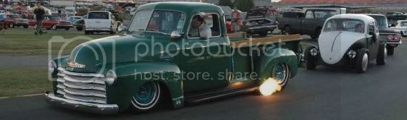

  19. ol' chebby
    3,164
    Pipes out the side....
